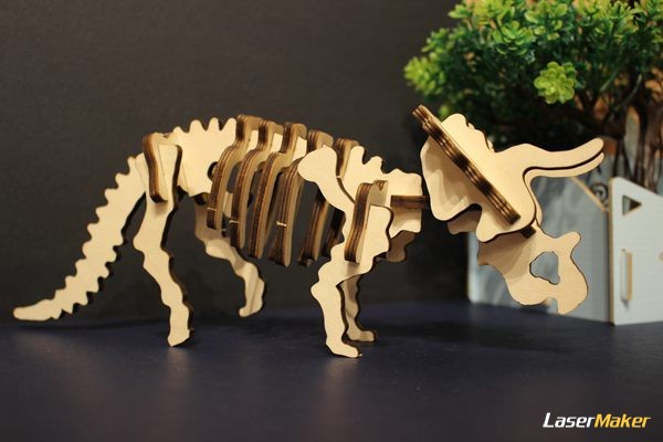

      三个角的恐龙名为三角龙。三角龙是一种食草性恐龙,生存在白垩纪晚期的它是最晚出现的恐龙之一,别看它是食草性的恐龙,但三角龙可是白垩纪最强恐龙之一。在《侏罗纪公园》这部电影当中,就有它和恐龙霸主“霸王龙”之间的对抗。传说三角龙的头盾可长至超过2公尺,可以达到整个动物身长的1/3。三角龙的口鼻部鼻孔上方有一根角状物;以及一对位在眼睛上方的角状物,可长达1公尺。头颅后方则是相对短的骨质头盾,三角龙的头盾则是明显地坚硬。那么如何根据相应的数据制作出最相似的三角龙呢?别担心。让我们一起来造物吧!
    激光切割设计图免费下载: sanjiaolong.lcp (26.33 KB, 下载次数: 265)
    材料清单:
    雷宇Nova 35(80W)激光切割机一台
    5mm胶合木板一张
    参数设置:
    加工模式:切割  ; 速度:22 mm/s   ;    最小功率:50%      最大功率:70% 。
      您可以在CorelDraw上作图,然后点击激光插件切换到激光软件LaserMaker中;并LaserMaker上设置恰当的参数,点击下加载设计图传输到您的机器。
      把胶合木板放在机器工作台面,移动激光头到合适的位置,调好焦距,按下LCD控制面板上的“原点”键设置起始位置,再按“开始”键开始工作。
      到这里,我们不必慌张,其实三角龙的组装很简单,仅需要我们根据相应的步骤一一进行就是了,先让我们组装三角龙的头盾部分,然后再组装脊椎部和腿部,最后便是组装全身剩下的部分。
      噔噔噔噔,新鲜出炉的三角龙,看着是不是很酷炫,是不是很逼真,赶紧拿起来炫酷一把吧!
