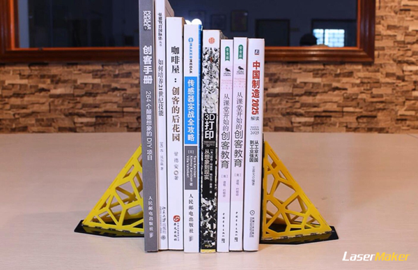

    高尔基曾说过:“书是人类进步的阶梯”。随着家里的书越来越多,桌面上很容易乱,让我们很是烦恼呢,却不知道该如何做才能改变这种现状。今天,阿Paul老师是否能够帮助我们解决这个问题呢?是否像传说那样制作出精美的东西出来呢?答案是:当然可以!
    书立,也叫书挡,是用来支撑书籍平稳站立的物品。多用铁,不锈钢等材料制成“L”形状并成对出现。书立可以避免一列站立的书倾斜歪倒,以防止书籍的折角,弯曲或损坏。生活中,工作中,新奇的东西总能带给人意想不到的惊喜,我们都有着各种各类的书籍,大小不一,种类不同。想让你的书摆放既神奇有趣又不失格调,我们该怎么做?往下看
    激光切割设计图免费下载: shuli.lcp (7.97 KB, 下载次数: 165)
    材料清单:
    雷宇Nova 35(80W)激光切割机一台
    亚克力黑色、黄色各一张
    参数设置:
    加工模式:切割  ;速度:25 mm/s   ;    最小功率:65%   ;   最大功率:70%  。
    您可以在CorelDraw上作图,然后点击激光插件切换到激光软件;在激光软件上设置恰当的参数,点击下载将设计图传输到您的机器。
    把亚克力板放在机器工作台面,移动激光头到合适的位置,调好焦距,按下LCD控制面板上的“原点”键设置起始位置,再按“开始”键开始工作。
    精美的书立已经制作出来了,灿烂、辉煌,有着太阳般的光辉,象征着照亮黑暗的智慧之光的黄色搭配上神秘,严肃的黑色,多了几分活力,也充满了希望。在知识的茂密丛林中穿梭,带上创意书立,尽情地奔跑吧!
