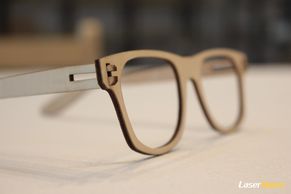

    随着生活条件的改善和经济收入的提高,昔日被人们视为生活用品的眼镜,已经逐渐成为人们喜爱的装饰品。除了实用功能,眼镜还被赋予了装饰功能,眼镜的个性化、时尚化、品牌化、高档化的趋势日益显著。
    聚会中,海滩边,甚至各种公共场合里,配戴一副精致的个性眼镜还能让我们成为人群中的焦点。想要秒变时尚型男、气质美女?那就跟着我使用激光切割机来穿梭时尚界吧!
    激光切割设计图免费下载: muzhiyanjing.lcp (673.4 KB, 下载次数: 542)
    材料清单:
    雷宇Nova 35(80W)激光切割机一台
    胶合木板一张
    参数设置:
    加工模式: 切割  ; 速度:20 mm/s   ;    最小功率:50%      最大功率:55% 。
    简简单单就可以操作机器了,第一步:按下 定位 按钮, 确定初始位置; 第二步:按下 边框 按钮,确定机器工作范围; 第三步:按下 启动/暂停 按钮,开始激光加工工作,神奇造物吧!
    干净利落的激光切割机用来切割木质眼镜,不仅切痕完美,而且表面上泽润光滑,没有毛刺,适合应用于各种工艺品、饰品等制作。快速轻松地完成木质眼镜的切割部分,而此时,我们仅需最后一个步骤——组装。
    配戴一副木质眼镜,无论是在职场上,餐厅里,还是街道上,都会成为一道亮丽的风景线。放眼在这桌面,存放着的我们完成组装的木质眼镜啦!
    独特的你,配戴上独特的木质眼镜,必有一番韵味。带上你的小伙伴,拉上你的家人,一起使用这个造物机——激光切割机制作一副特别的木质眼镜来配戴吧!
