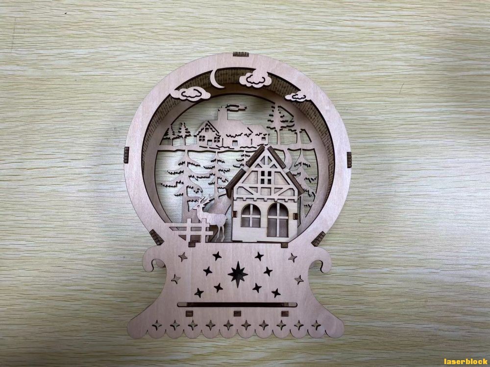

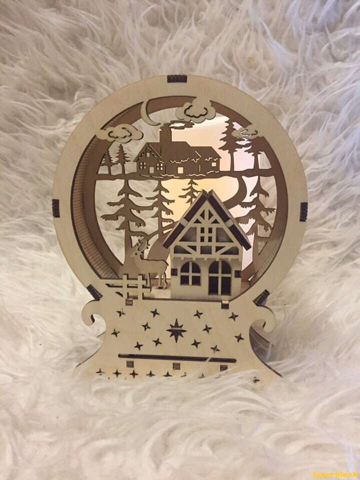

在西方圣诞节,人们要装饰圣诞树,上面有各种饰品,圣诞彩灯自然是最普通也最主要的饰品了,几乎每一棵圣诞树都会装饰有闪闪发光的彩灯。也有可以摆在桌面上圣诞元素满满的雪球灯。这一款你们喜欢吗?
激光切割设计图雪球灯
激光切割设计图雪球灯
3mm尺寸厚度的设计图已更新在置顶回帖。

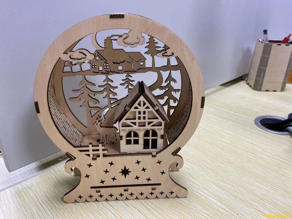

在原设计图基础上进行更新:
更新说明:
软件版本:LaserMaker 1.7.0
激光管功率:80W
工艺参数:切割(速度:35mm/s,功率:90%)
材料选择:3mm 椴木板
备注:需要用502粘合
更新后设计图: 雪球灯.lcp (171.22 KB, 下载次数: 3793)
组装过程:
https://www.bilibili.com/video/BV1nW4y1H7NY/?vd_source=ea215918fdea11df7917d286cecad1fe
成品展示:
