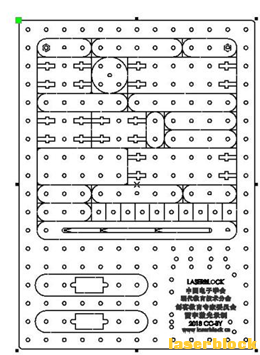

    基础版作为Laserblock最初发展的版本,由吴俊杰老师和耿林杰老师设计而成。通过一些简单的开源结构件,主要包括孔梁、齿轮、圆片和一些连接片,能够实现简单的机器人制作。基础版为后期版本的开发和设计奠定了坚实的基础。 基础版.png
    1.Laserblock原始版.lcp (236.12 KB, 下载次数: 132)
    图纸使用说明:
    • 此版本设计图DXF格式。
    • 使用激光切割机切割。
    • 材料使用3毫米的奥松板。
    • 署名部分使用走线模式切割线条。
    • 同意CC-BY协议。
    • 把设计图导入激光切割机软件
    • 设置好切割参数,雷宇激光Nova35-80W参考参数:45mm/s  60%power
    • 导入激光切割机开始切割
    注:Laserblock由Lasermaker承制,软件内置设计图,不懂得使用AutoCAD的可以使用Lasermaker软件编辑。
